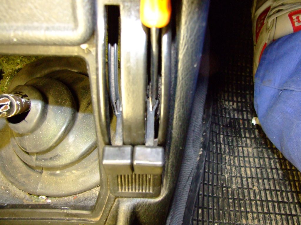

Aby dostać się do nagrzewnicy musimy rozkręcić konsolę środkową. Zaczynamy od zdemontowania plastikowych cięgieł do sterowania powietrzem. Używamy w tym celu płaskiego śrubokręta, wkładamy miedzy metalowe cięgno a plastik (od zewn strony). W przypadku lewego cięgna również od zewnętrznej strony.

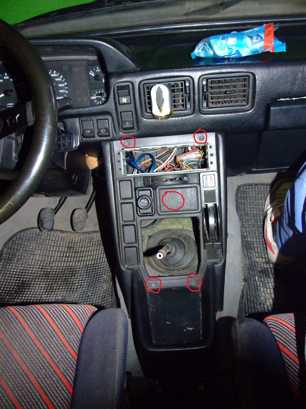

Jeżeli posiadamy radio musimy je zdemontować. Następnie bierzemy się za wymontowanie środkowej części tej konsoli. Przymocowana jest ona na 5 wkrętów (piąty wkręt jest za popielniczką). Zaznaczone są na zdjęciu czerwonym kolorem.

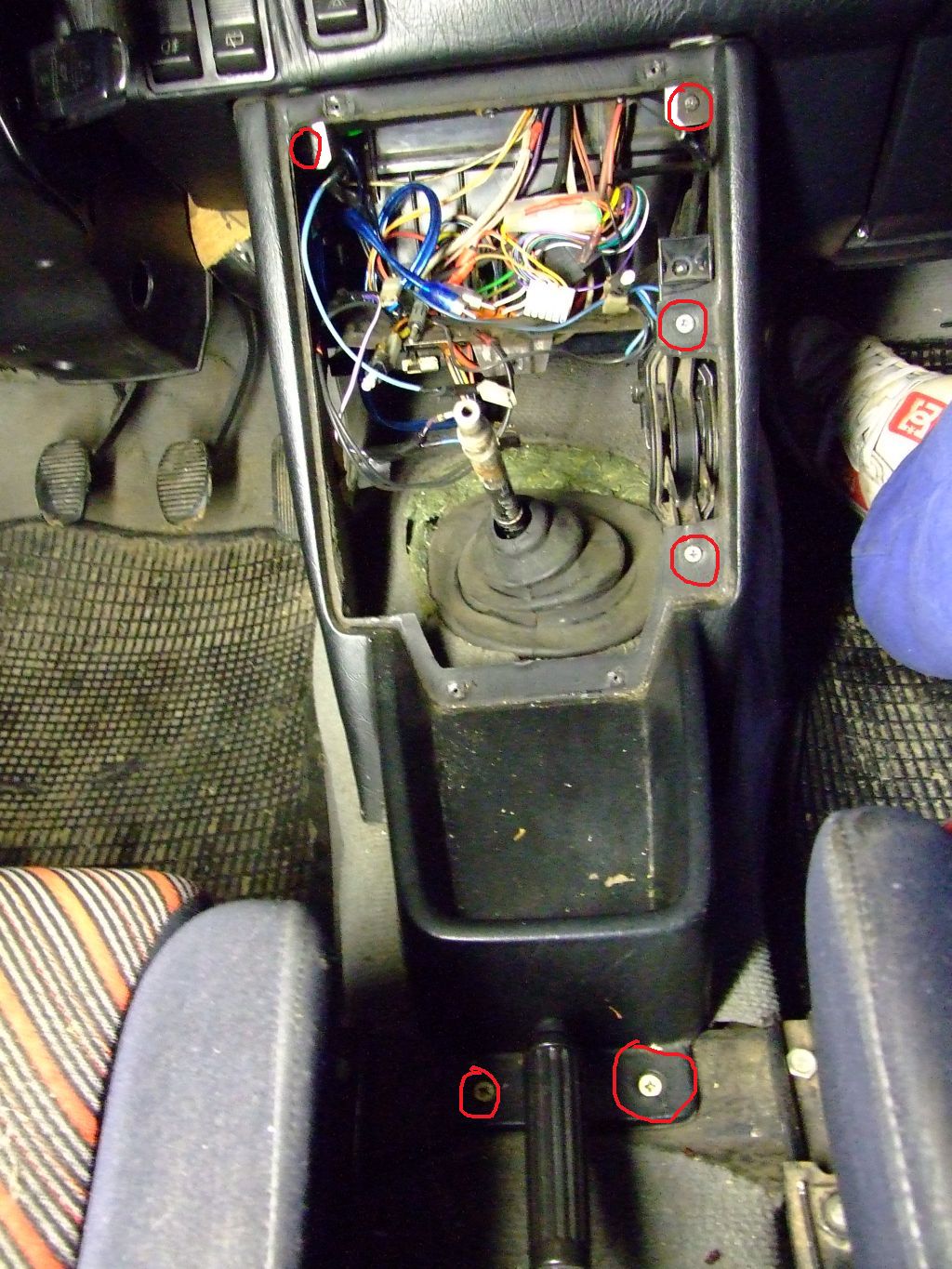

Kolejną czynnością będzie odkręcenie całej konsoli. W sumie 6 śrubek (4 od konsoli i 2 od panelu sterowania powietrzem). Zaznaczone na zdjęciu na czerwono.

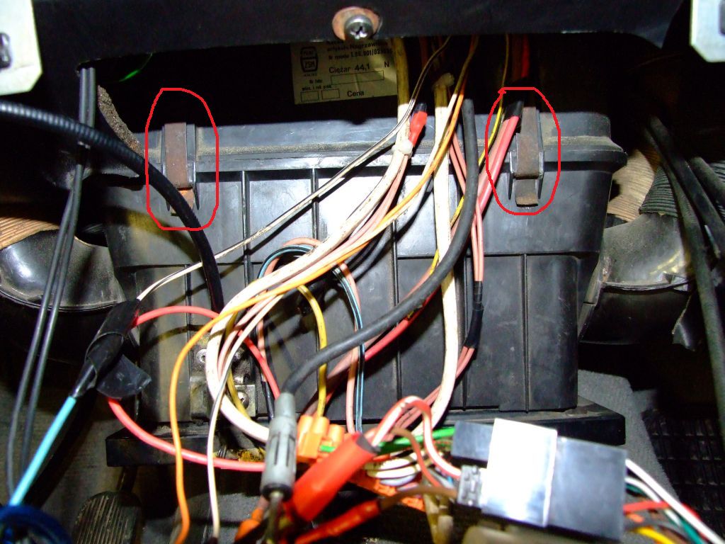

Lepiej je jakoś związać na czas operacji, żeby zbytnio nie przeszkadzały. Aby dostać się do wnętrza musimy zdjąć dolna część obudowy nagrzewnicy. Jest ona przymocowana sześcioma metalowymi spinkami (2 z lewej strony, 2 z prawej i 2 z przodu). Dostęp do bocznych jest utrudniony, potrzebne są zwinne palce i trochę cierpliwości.
Spinki zaznaczone na czerwono.

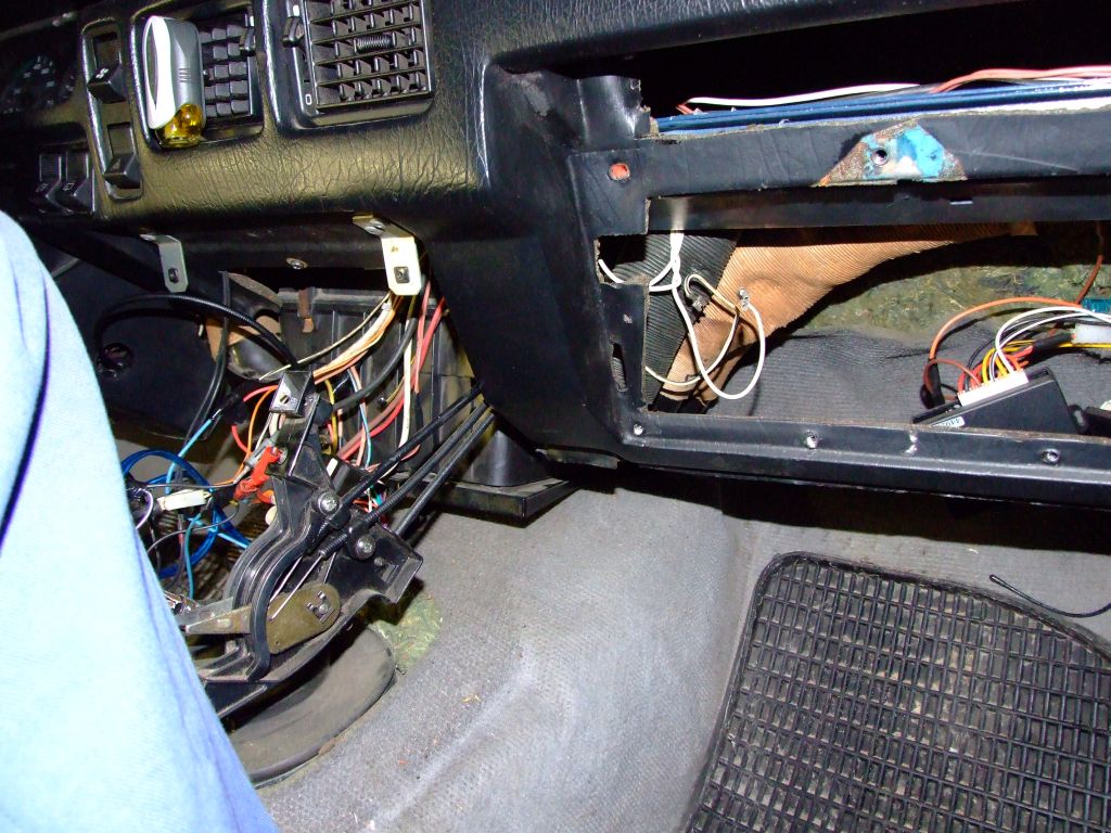

Aby ułatwić dostęp do zdemontowania papierowych rur, wskazane jest odkręcenie schowka. Jeżeli nie był nigdy wymontowywany będziemy musieli rozwiercić nity, ponieważ jest on nimi przymocowany. Dla wygody można zdjąć „drzwiczki” schowka (należy rozpiąć spinki/segerki/zawleczki z ośki zawiasu).
Po zdemontowaniu schowka ukaże nam się taki widok.
Prawda, że więcej miejsca?

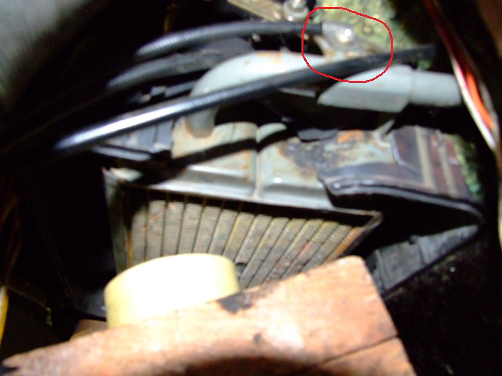

Mając Poloneza MR93 zawór do nagrzewnicy umieszczony jest na zewnątrz (w komorze silnika). W takiej wersji przed demontażem nagrzewnicy musimy odkręcić linkę od nagrzewnicy (umieszczona jest na rurce zasilającej).

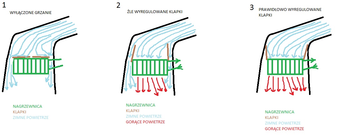

Nurkując pod deskę w obudowie ujrzymy klapki. One właśnie są odpowiedzialne miedzy innymi za ogrzewanie w naszym Polonezie. Dobrze grzejąca nagrzewnica przy zle ustawionych klapkach nie dostarczy nam ciepełka. Zamieszczam rysunek poglądowy.

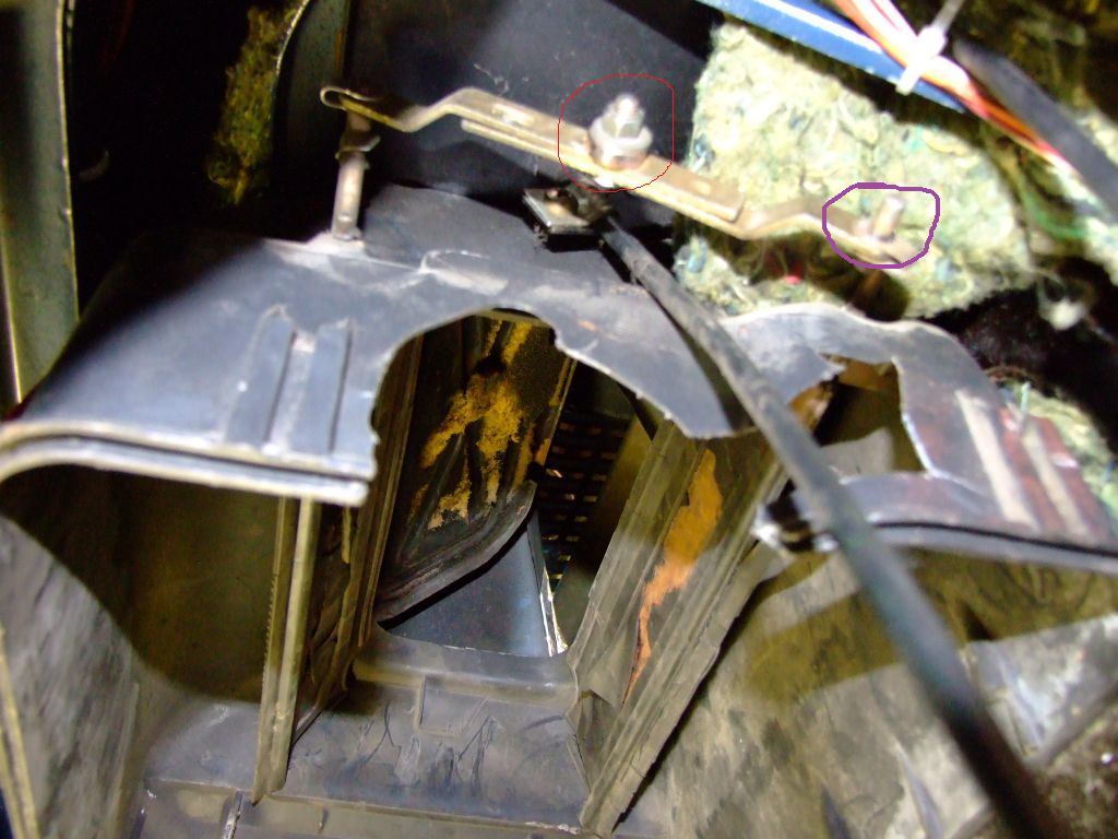

Aby wyregulować klapki musimy popuścić śrubę zaznaczoną na czerwono (na fioletowo zaznaczone jest miejsce montażu linki).

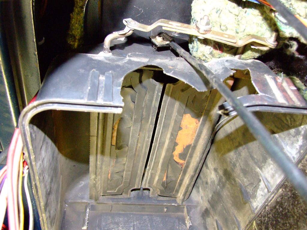

Klapki na tym zdjęciu ustawione są w pozycji GRZANIE. Regulacja polega na rozsuwaniu/zsuwaniu względem siebie tych płaskowników. Obserwujmy jak zachowują się klapki i wybierzmy najlepsze ustawienie. Klapki przy włączonym grzaniu powinny dobrze przylegać do góry obudowy.
Na tym zdjęciu klapki są ustawione są w pozycji ZIMNO. Jak widać klapki zasłaniają nagrzewnice pozwalając powietrzu omijać ją.

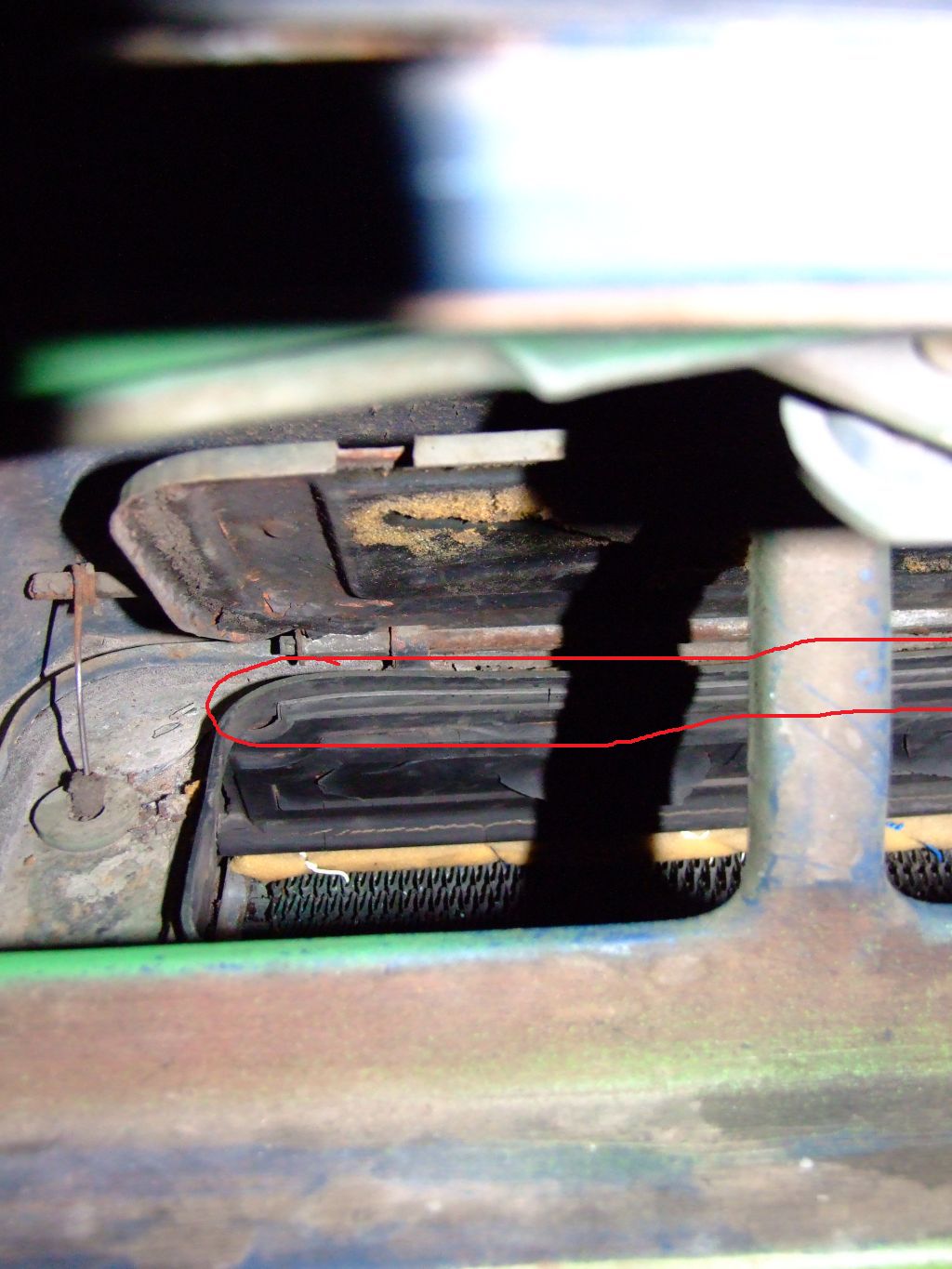

Klapki, a raczej gumy na nich mogą być już bardzo sparciałe. Można dodatkowo na końcach przykleić kawałek gąbki lub uszczelki okiennej.
